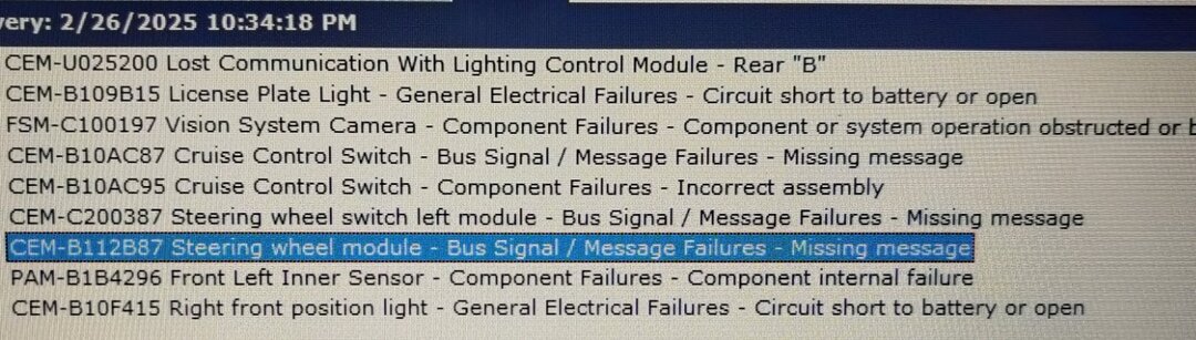

Har fått problem med regnsensorn.
När man försöker slå igång den, så slocknar lampan på spaken på mindre än en sekund, och ingen symbol syns i instrumentpanelen.
Har provat att byta säkringen som rör sensorn, men ingen skillnad.
Övriga torkarfunktioner och andra funktioner fungerar.
Har dock märkt att om jag vid uppstart omedelbart trycker på knappen för att aktivera regnsensorn, så visas ikonen i instrumentpanelen en halv sekund, och torkaren sveper en gång. Men sedan går den inte aktivera igen.
Har sensorn lagt av eller kan det vara något annat?
krewken bifogade följande bild:bild:
Om du inte har nån dekal som är i vägen så kan det även vara sensorn i sig. En begagnad regnsensor ligger på typ 250 :- begagnad till årsmodell 2010, kan vara värt att testa.
