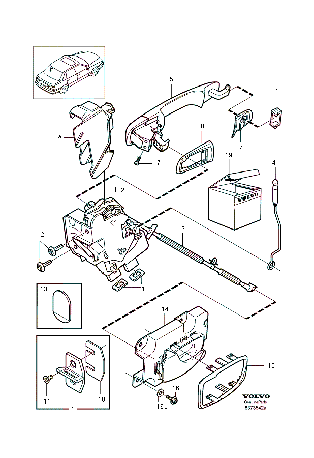

Min höger bakdörr har något hänt med. Går ej att öppna nu mer.
Handtaget på utsidan känns som innan bortsett ifrån att den inte öppnar dörren. Likaså insidan.
Låspinnen låser heller inte upp dörren, så att de är något inne i dörren e jag med på..
Och för att komma in i dörren måste jag kunna öppna dörren vilket inte går idag. Några tips på hur man kan få upp dörren utan att göra sönder dörrsidan.
Bild på en sprängskiss/reservdelsskiss över insidan dörren på S/V70
Braweheart bifogade följande bild:bild:
Redigerat av Sladdaren den 13-01-2018 16:35
