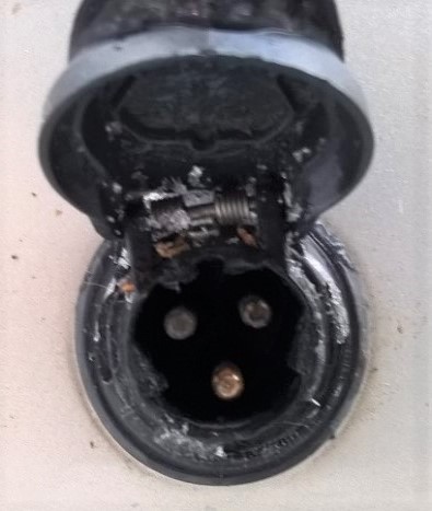

Lingonlisa
Hej igen!
Har lyckats klura ut att det är en Calix sladd jag ska ha, följdfråga kommer här, är det en vanlig eller en mini?
Har försökt fota anslutningen.
mvh Åsa
Lingonlisa bifogade följande bild:bild:
Nu blev jag också osäker när du har 2 olika alternativ unsure. Men jag skulle absolut köpa en som kallas Calix minikontakt Smile. Såg att Jula hade denna, en sån hade jag skaffat. Kanske inte på Jula just men en sådan kabel iaf.
