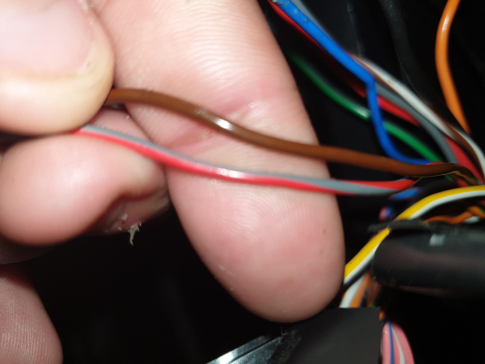

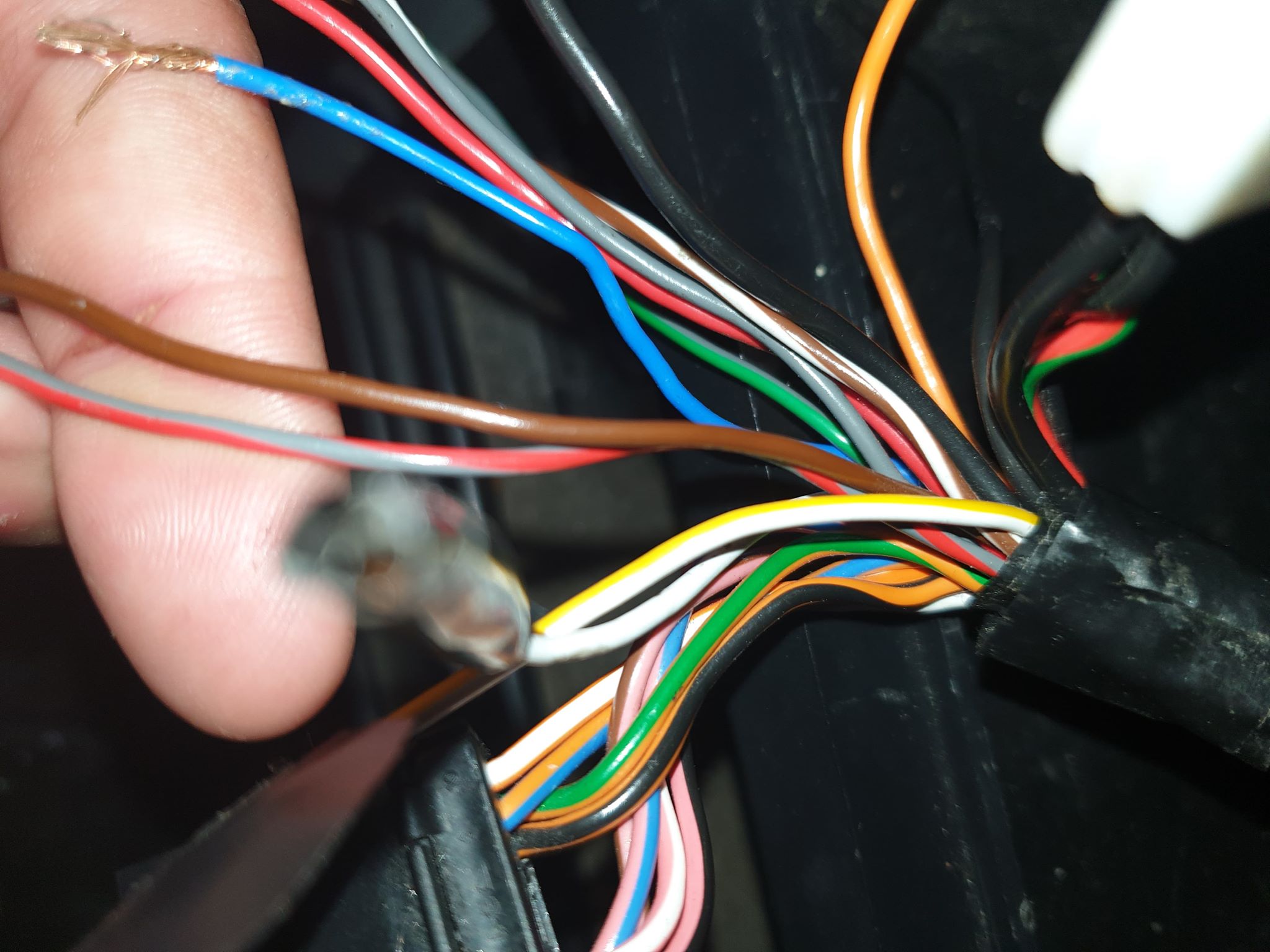

Nån som jag hjälpa mig att sortera ut kablarna ?
nån som vet vad dom 2 kontakterna går till ?
Mightymjolnir bifogade följande bild:bilder:
Dem där 2 kablarna är bäst att mäta med multimeter unsure. Kontrollera om det är nån spänning i dessa när du sätter på tändningen.
