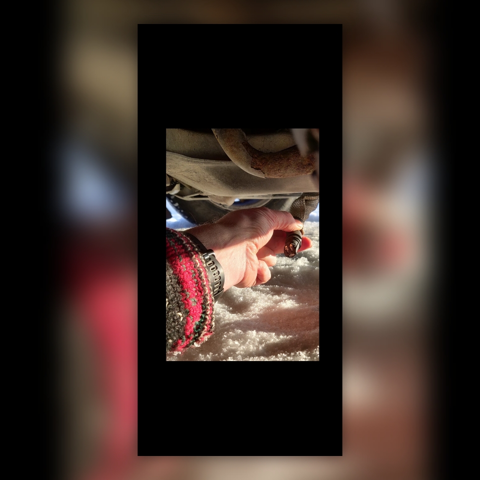

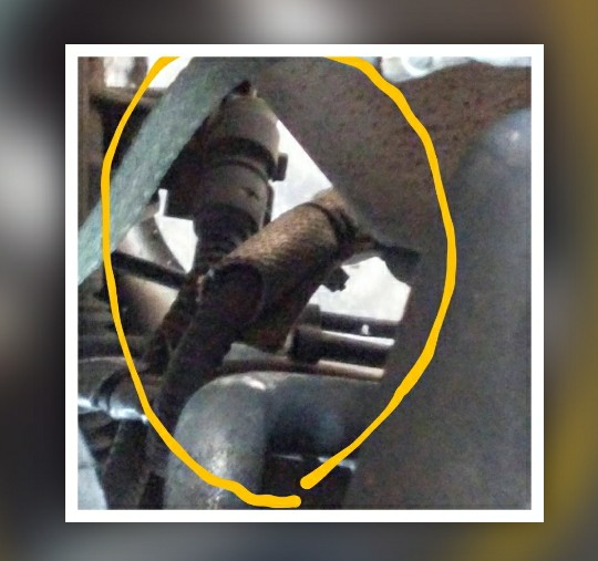

När vi kom hem från en längre resa för ett par dar sedan så upptäckte jag att någon slang/kabel hängde ner under motorblocket på vår V70 -05 (se bild). På den första bilden har jag ringat in det aktuella området från ovansidan av motorn. Troligen har skadan uppstått av att en mindre isklump på vägen har slagit upp mot underredet under färd, men det har inte påverkat körningen eller aktiverat några felmeddelanden/koder e d. Har inte haft tid att lyfta upp bilen ännu för att kolla underifrån, men jag börjar med att kolla här för att höra med er vad som möjligen kan ha lossnat eller slitits av?
V70Micke bifogade följande bild:bilder:
Redigerat av V70Micke den 04-01-2024 20:20
Du ser inte var den andra änden går nånstans ? Har själv en -05 men kan inte riktigt få känslan av vad detta kan vara unsure
V70Micke

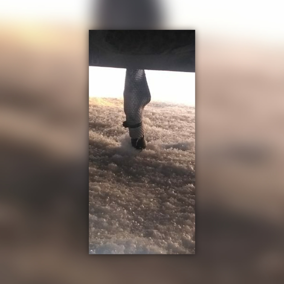

Tyvärr inte, jag har bara undersökt det hela lite snabbt pga kylan, men jag hittar inget som skvallrar om vad sladden har kunnat vara fäst någonstans. Jag tycker att det på undersidan ser ut som något kontaktdon (se ny bild), men kontakten hänger i stort sett i marken så den har nog fått lite stryk under rätt många mil... ?
V70Micke bifogade följande bild:bild:
Jag tog ner bilden till datorn och förstorade upp den så gott som det gick. Jag tycker det ser ut lite som en motorvärmar kontakt unsure.
Förstorade upp bilden lite om någon vill se lite närmare Smile
i.postimg.cc/FRY5FQS5/vad-kan-detta-vara-volvo-v70.jpg
V70Micke
Ahh, motorvärmarkontakt..! Det skulle förklara varför jag inte märkt något på bilens funktion, inga felmeddelanden eller att jag inte hittat något fel när jag gjort div funktionstester av bilens elektroniska utrustning... motorvärmaren har jag inte kontrollerat dock! ?
