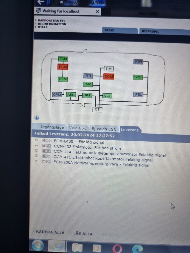

Hej. På väg hem ville inte bilen öka. Den stannade på 90kmt. Se om problemet blir löst med Solenoid. ECM6400 är det samma som p1671.
Erica81 bifogade följande bild:bild:
Redigerat av Erica81 den 20-02-2024 19:18
Ja det ser ut som det är samma japp. Dessa vvt ventiler kan man plocka isär och försöka rengöra. Är visst vanligt att dessa blir smutsiga och kärvar lite. Men det är lite underligt eftersom du säger att du testat och du kan höra den klicka. Försök hitta först en billigare vvt ventil på skroten och prova.
