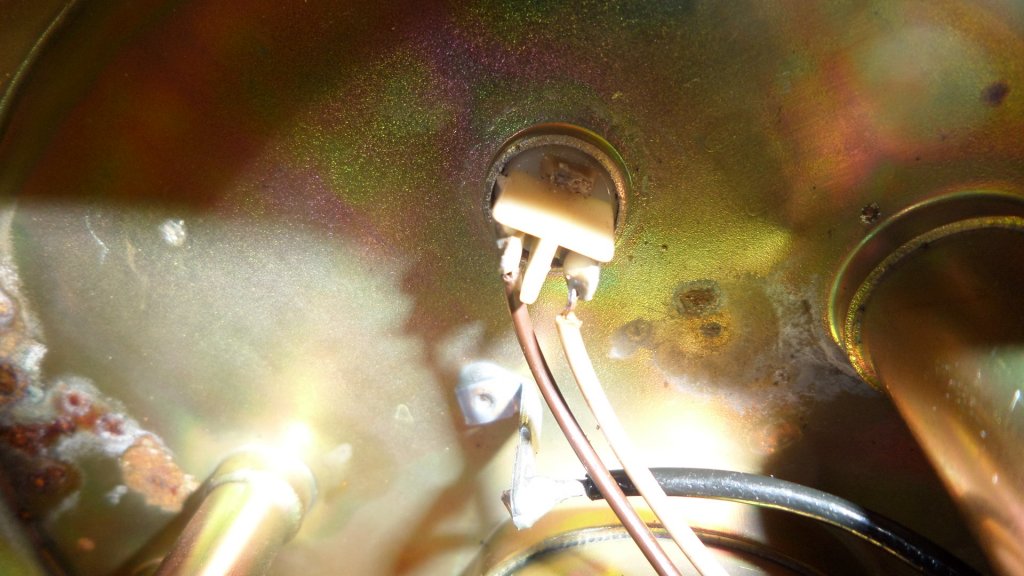

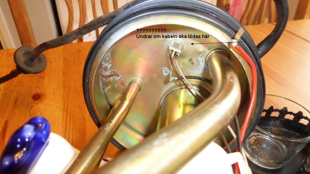

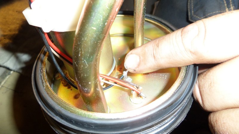

Har nu bytt bensintankpumpen, dock får jag inte igång den nya pumpen. Såg nu att en kontakt lossnat under tankarmaturen. thinking undrar vad denna ska gå nånstans. Får inte 12v nånstans med multimetern där jag tror kontakten ska lödas fast thinking. Nån som kanske vet var denna ska kopplas?? Bifogar bilder på vad jag tror denna ska gå och hur det ser ut. För visst är det väll så att pumpen ska gå igång omgående efter 2ans läge på tändningen?

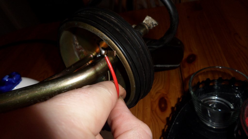

Okey hittade på en bild från när vi höll på med projekter Bettan..Kontakten ska lödas där jag misstänkte..Sista bilden visar lödningar under tankarmaturen på Volvo 740
oktober 15 2014 22:02:31:
Nu ikväll har jag monterat förpumpen och provstartade. Nu kommer det bensin till spridarna Tummen upp. Så nu kan vi låsa denna tråd. Felet var att bränslepumpen som ligger i tanken inte fungerade. Orsaken var kontakten som sitter i tank armaturen hade bränt sönder. Bilder och mer info om hur vi löste detta finns här.
