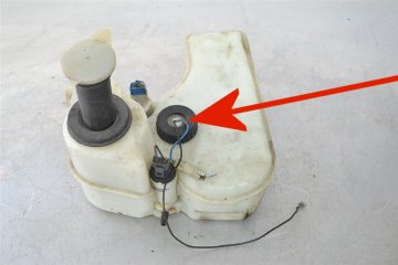

lampan lyser hela tiden fast den är full förslag på hur detta kan åtgärdas ? Inge störe problem mer en det stör att lampan lyser inne i bilen. Börja nyligen mvh

Du måste nog kolla kabeln som sitter på spolarnivågivaren. Den sitter i mitten på spolarvätskebehållaren. Bara att lyfta ur luftfilterburken så kommer du åt att se vad som hänt. Wink.
Kan vara att kablarna smält ihop, eller att givaren är slut. Bara hitta en ny givare på skroten. Med givaren följer kabeln med samtidigt.
Koppla ur kontakten från spolarvätskegivaren så slipper du se lampan på instrument panelen så länge.
Jag kompletterar med en bild på spolarbehållaren det är nivågivaren som pilen visar.

Tackar drog sladden bara jag slipper lampanWink
