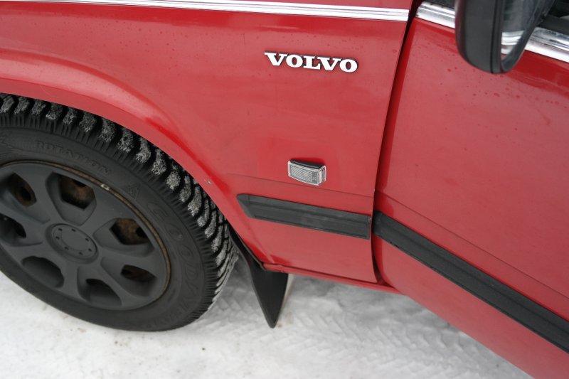

Nån som har en liten aning om det är ok för bilprovningen att man har vit belysning i sidoblinkers ? Eller måste den vara gul eller röd belysning där ?. Har nu vit belysning när det blinkar thinking.
Tror nog att den måste vara orange. Vet att dom i alla fall är petiga med framblinkersen.
Tack White. Ok, då blir det att skaffa nya lampor till sidoblinkernjapp. Ska visst vara så att Vitt glas= GUL lampa , Gult glas =vit lampa. Fyller på här samtidigt vilken lampa som ska vara till sidoblinkern på Volvo 740. 5W W2, 1X9,5d
//Låser tråd
InTheWhite har så rätt.. Sidomarkering skall vara orange för besiktning..
