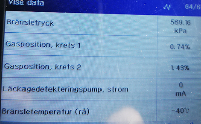

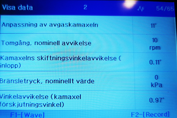

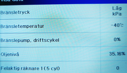

Vi har fått lite problem med sonens första bil, en S60 2,4t 2005. Motorlampan har tänds två tre gånger. Felkoden har varit P2177. Bilen har gått, men varit lite ryckig. Nu stannade den helt plötsligt på väg hem från skolan. Jag mötte upp, och då startade den. Motorlampa lyste, jag släckte P2177. Jag började köra hem den och vid ett kors en mil senare stannade den. Starta efter lite malande, och gick hem. Sen provade vi den på tomgång hemma och då gick den någon minut för att sedan stanna. Upprepade detta flera gånger med samma resultat. Bilen gick fint på tomgång tills den plötsligt stannade.
Eftersom bensinlampan lyste ( färddatorn visade 11 mil kvar) tankade jag i 20l bensin, och efter det har bilen gått, dock lite ryckigt.
Felet kan ju vara bensinbrist. Men vi körde sedan en live diagnostik med en Icarsoft cr pro, och där visade det att bränsletrycket var 0! (Se bilder 2 och 3) På en annan volvo, en v70 samma årsmodell men 140hk fick jag fram ca: 570kpa. (bild 1)
Vad är era tips att börja leta efter? Bensinpump? Bränslerelä? Hittar dock inte vart den sitter. Bränsletryckgivare? Vet inte riktigt vad den sitter? Bara bränslebrist?
Just nu får jag inga felkoder.

Det vanligaste är att innan bensinpumpen behöver bytas så är det så här det beter sig. Pumparna brukar kärva ihop vanligtvis när man har lite bränsle i bilen. Oftast efter en soppatorsk så går soppapumpen åt skogen.
Jag tycker ni avvaktar lite och kollar nu om bilen går bra efter detta, innan ni byter ut delar. Köp bara en flaska injektion cleaner och blanda i bensinen och se om det hjälper.
Var nyfiken på lösningen så mailade trådskaparen och fick svaret här nedan.
Problemet var nivåmätningen i bensintanken. Tanken är ju en så kallad sadeltank med nivågivare i andra delen av tanken. Den hade hängt sig och det var bensinbrist!!
Vi bytte bensinpump och sedan gick bilen
